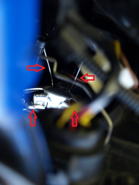

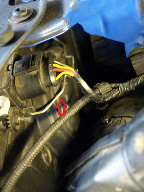

H4 lamp vervangen.
ijzeren klip naar boven trekken (rode pijl)
De plastic beschermingskap zal openen verwijder deze (om ruimte te maken)
Hier zie je nu alle bedrading zitten, je moet nu het klipje waarmee de lamp zit vastgeklikt losklikken 2maal
lossklikken door naar binnen/iets naar beneden te drukken. (rode pijl)

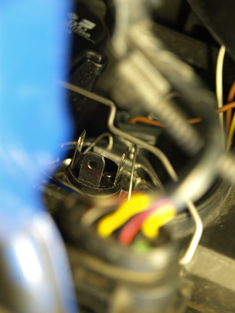

Haal nu voorzichtig de lamp incl bedrading uit de koplamp unit
Aangezien dat de lamp al defect/kapot is kan je nu makkelijker de de voedingstekker los maken van de lamp
ga je de stekker (deze zit vrij vast) van de lamp afhalen terwijl deze nog in de koplamp unit zit vast
geklikt grote kans dat je dan de bevestiging los trekt/kliksysteem krom trekt!

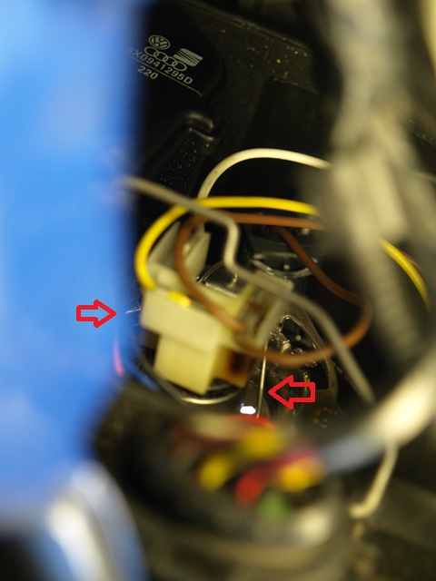

Voor de handigheid (en plaats) vervang de stadslichtjes ook direct type lamp W5W
Dit is zeer eenvoudig deze zit onder de H4 lamp je kan het complete armatuur
naar achteren trekken haal het lampje eruit nieuwe plaatsten en terug drukken in de koplamp unit.

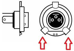

Plaats nieuwe lamp (pak deze alleen vast aan de ijzeren delen en niet aan de lamp!),
2rode pijlen boven bevestigingklip
2rode pijlen onder zijn de inkepingen waar de H4 lamp invalt (lamp is niet anders te plaatsen)

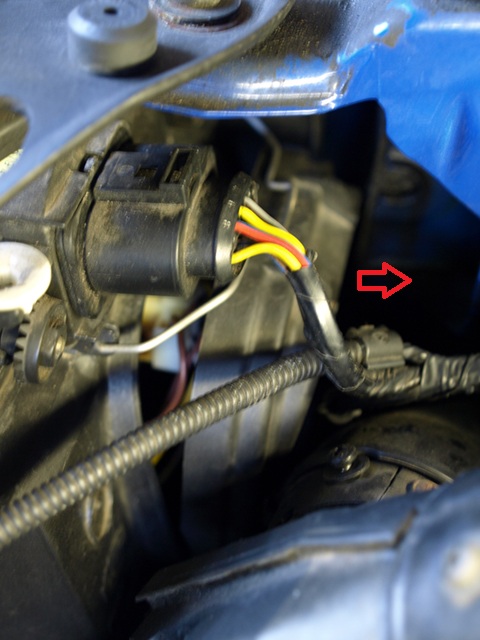

Als lamp is geplaats en bevestigingsklip is vastgeklikt, kan de voedingstekker weer op de lamp worden gedrukt
Test of de lamp brand (let op of je nergens sluiting maakt!)
Plaats de beschermingskap terug en klik deze vast met de ijzeren klip.
