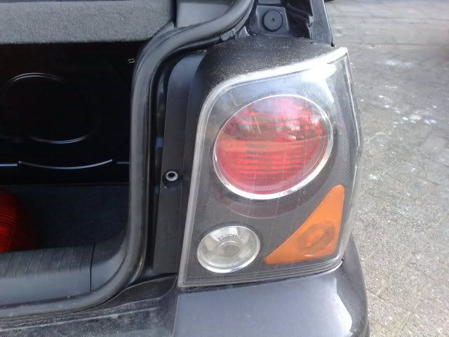

Beschrijven montage lampen:

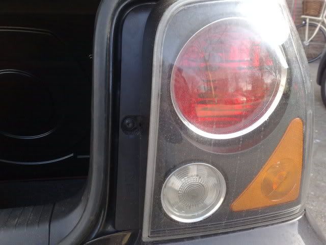

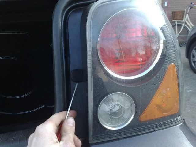

Het achterlicht om er uit te halen. (wip het dopje er af)
De schroef er uit .

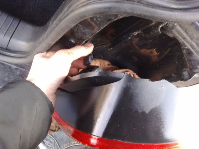

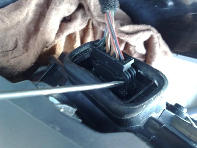

Maak het snoer los en pak het achterlicht er uit.
Pak het nieuwe achterlicht en steek het snoer er weer in
Druk hem weer op de plek en de schroef er weer in.
