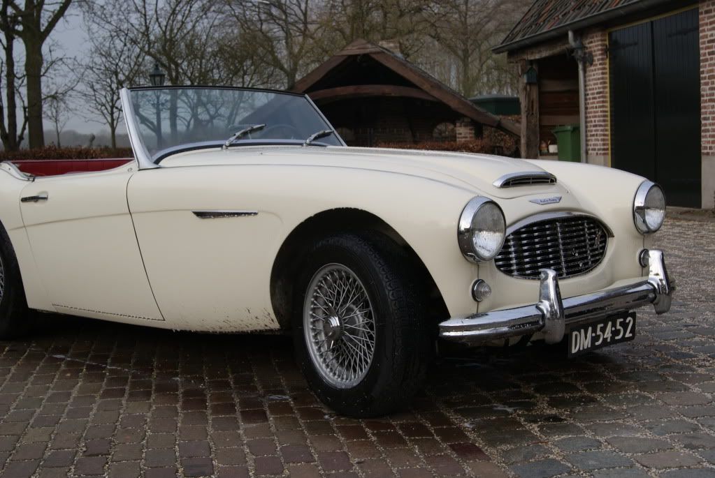

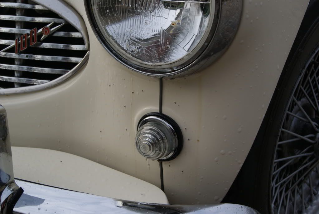

Plaatje van de wagen voor aanvang:

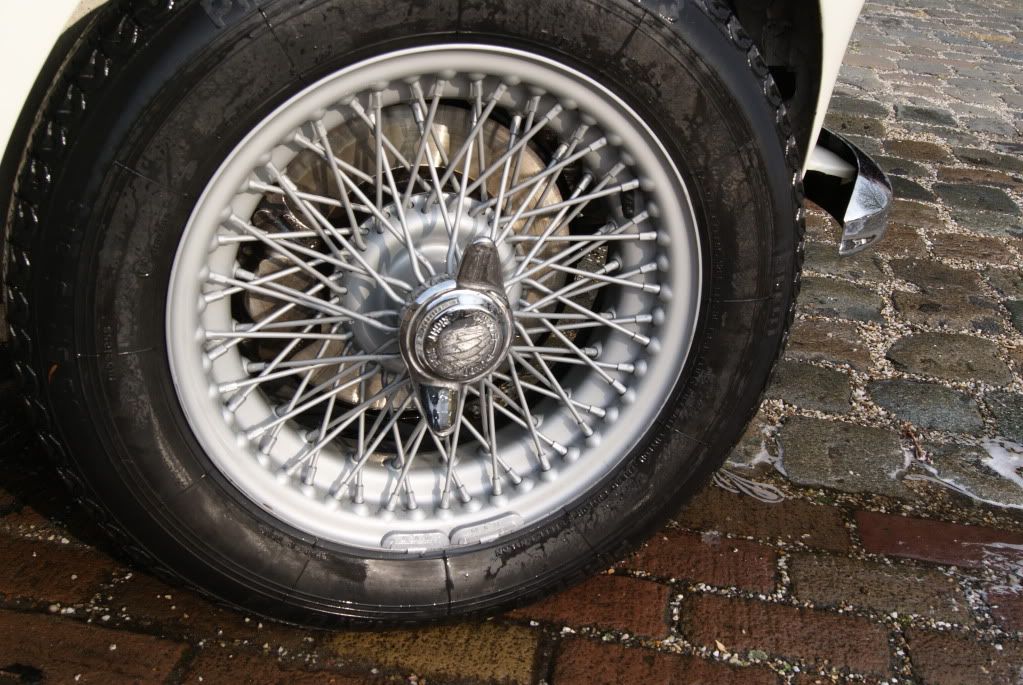

Wiel ná wassen:

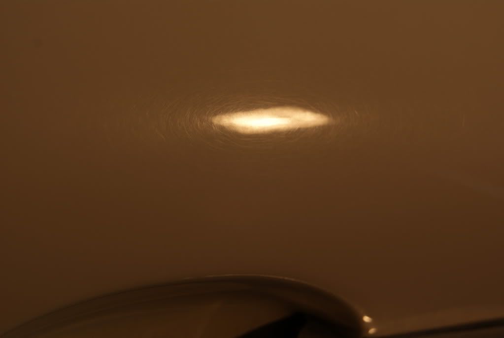

Omdat het een oude lak betrof, durfde ik aanvankelijk eigenlijk niet met de rotary te gaan beginnen, dus gekozen voor wat lichtere combo's als testspots:
- Mezzo op Wit met de DAP500, niet genoeg
- Mezzo op Oranje met de DAP500, niet genoeg
- Inizio op Oranje met de DAP500, niet genoeg
Toen ik dit riedeltje had doorlopen, opgeschaald naar the winning combo:

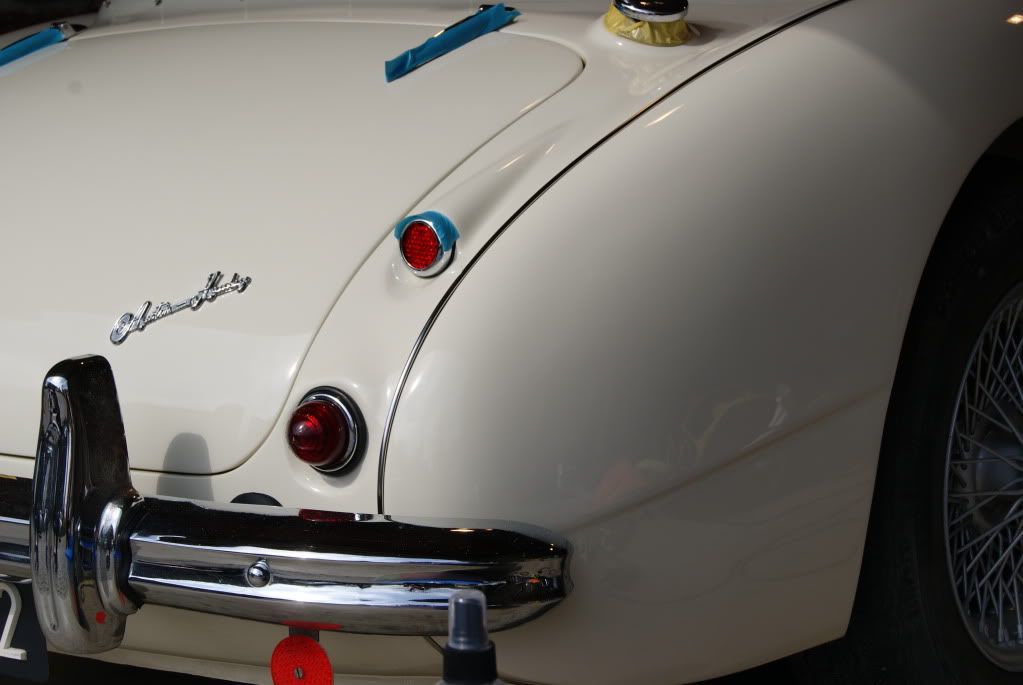

Achterkant na compounding:
vanuit een andere hoek, hetzelfde stuk:

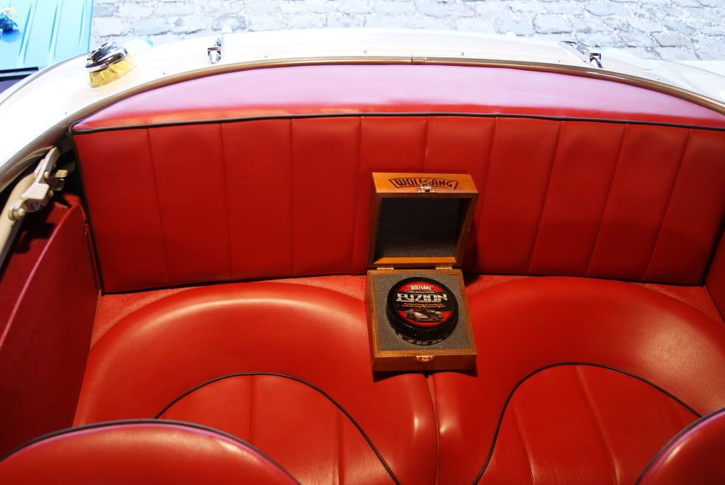

Zitting van de achterbank vóór:

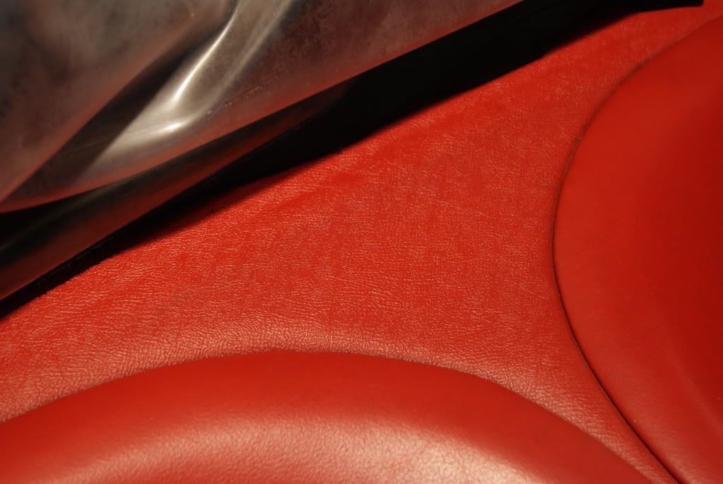

Zelfde stuk ná behandeling met Leather cleaner, en de Leather conditioner van Wolfgang:

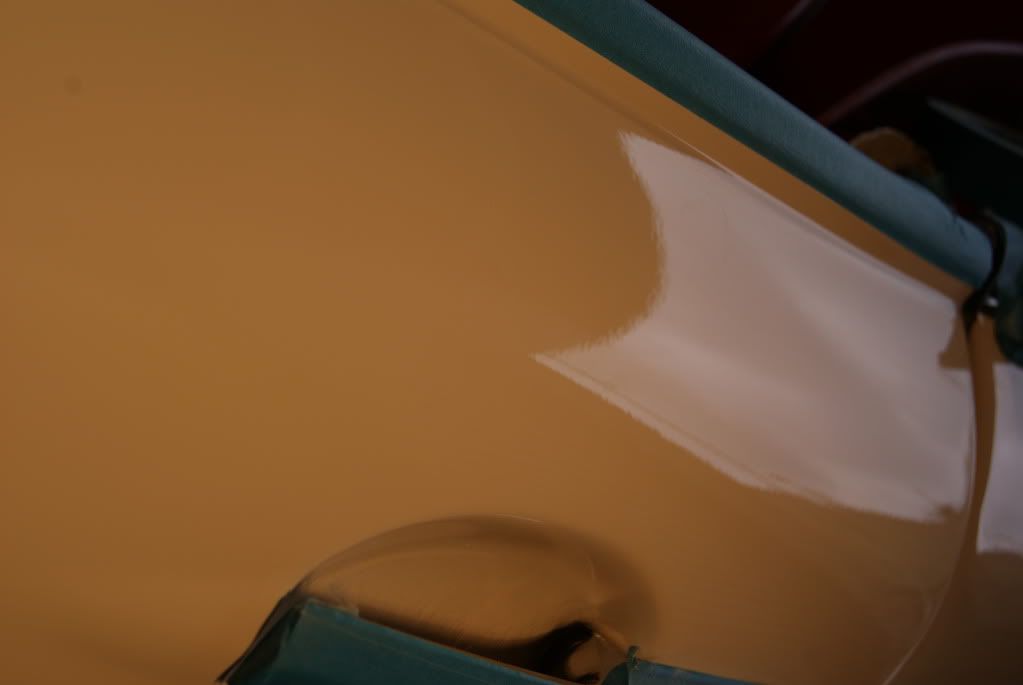

Stukje lakwerk op de linkerflank vóór:
Dat zelfde stukje ná:

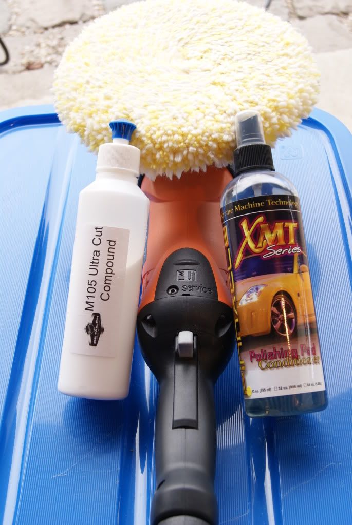

Rest van de gebruikte producten:
- Meg's Professional Glass Cleaner
- PB Prof. polish (chroomwerk)
- Mothers Reflections Tire Care
- Mothers Mag & Alu polish (aluminium omlijsting van de voorruit)

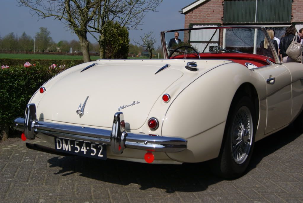

Resultaat:
En als laatste (glans is niet zo mooi hierop, maar wel een leuke foto)
